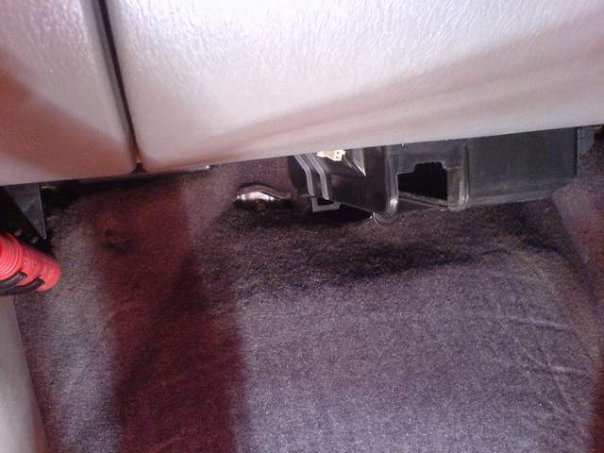

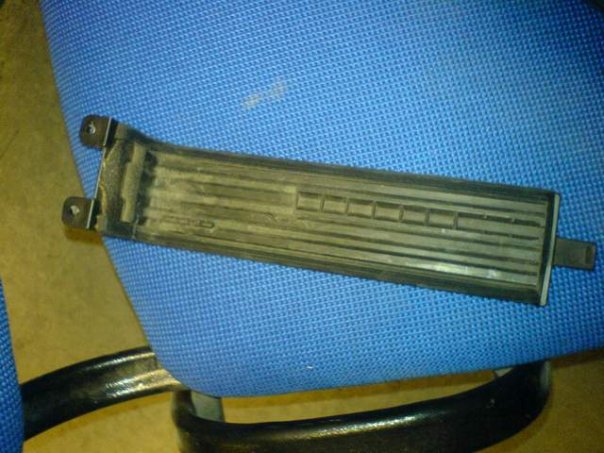

Итак, имеем печку
со снятой крышкой.
крепится двумя саморезами к печке.

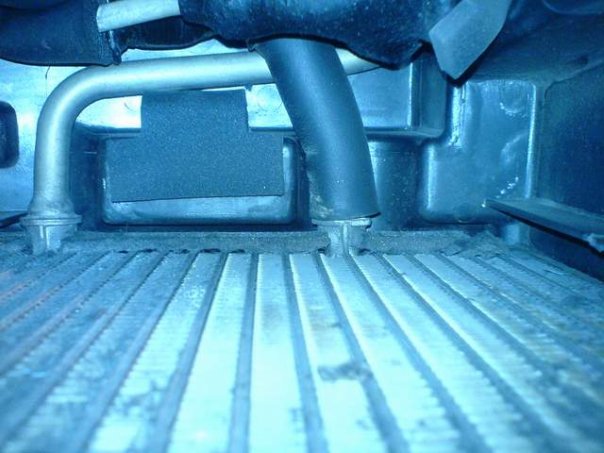

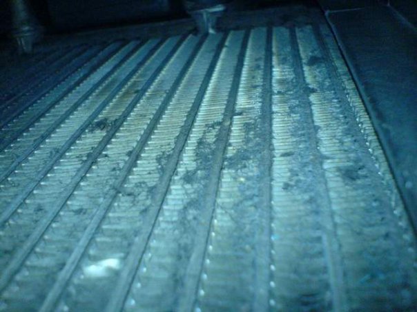

Глядим во внутрь
а там ничего нет :)
Испаритель в основном грязный :(

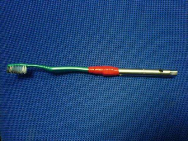

По уму его бы снять, да промыть там все. Но это достаточно трудоемко, можно попробывать почистить вот такой вот чудо-штукой :)
Говорят можно применить какой то профарм 2000 для чистки, у меня под рукой не было так почистил что смог. Но чую надо будет почистить.

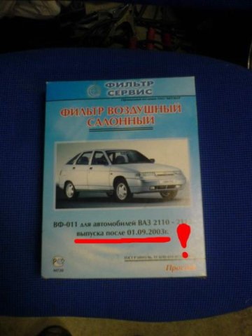

После чистки приступаем непосредственно к установке фильтра от ВАЗ 2110. Да именно от него и именно для машин произведенных после 01.09.2003!!! Это важно, ибо не влезет. Стоит порядка 200-250 рублей. Можно купить угольный.

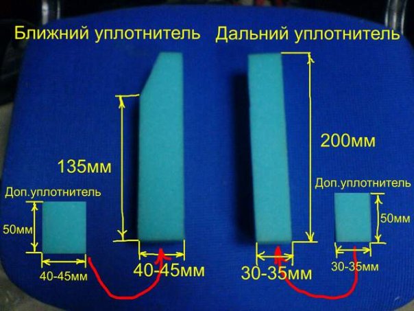

Далее берем поролоновую губку для мойки авто, и режем по следующей схеме...
Маленькие кусочки можно исключить, если будет губка (поролон) подходящего размера.

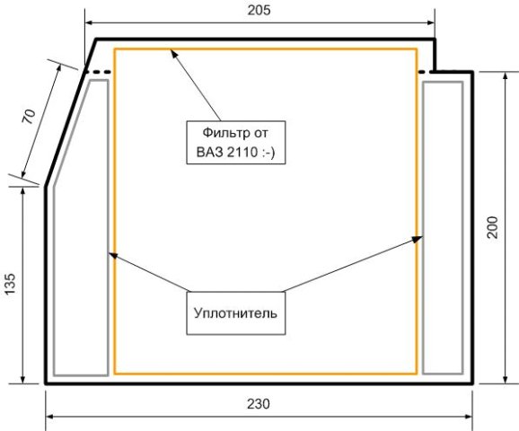

Далее это все пихаем в щель, что на первом рисунке по следующей схеме:
Куски поролона с начала пропихиваем подальше, а потом возвращаем обратно, чтобы он там хорошо расправился. Впихивать немного сложно, но в основном первый раз. Потом легче. :)
Ставим крышку. И все. Езжу и зимой и летом. Меняю тыс через десять.
