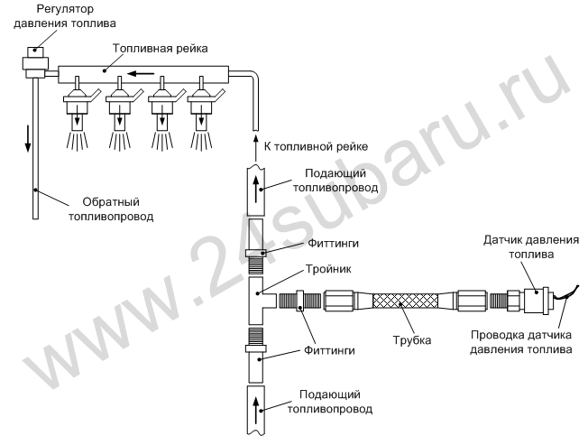

[править] Схема подключения датчика давления топлива
[править] Примечания по установке
Во избежании заклинивания стрелки показывающего прибора (в простонародье «будильник») не рекомендуется его устанавливать, направляя вниз. Устанавливаем параллельно земле, либо направляя вверх.
Рекомендации по установке датчика:
- устанавливать в прохладном и сухом месте;
- для крепления датчика использовать крепеж, идущий в комплекте;
- при установке, ориентировать впускным штуцером вниз (во избежании оседания «мусора» в топливе на чувствительный элемент датчика).
