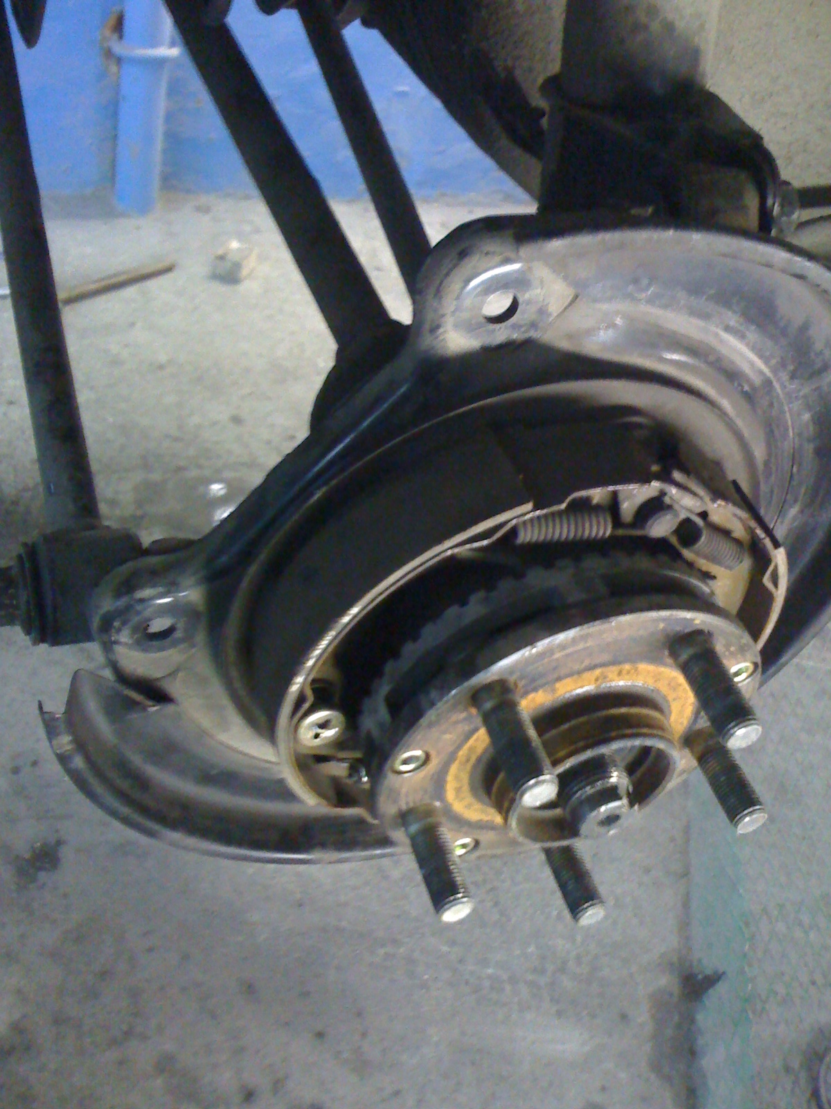

- Поднимаем машину, снимаем колеса, сдергиваем барабаны (если не сдернутся, можно вкрутить болты в отверстия между шпилек на барабанах). Пассатижами поворачиваем шайбы, которые держат колодки, снимаем пружинки все, и снимаем колодки, освободив тросик ручника. откручиваем до конца ступичную гайку.

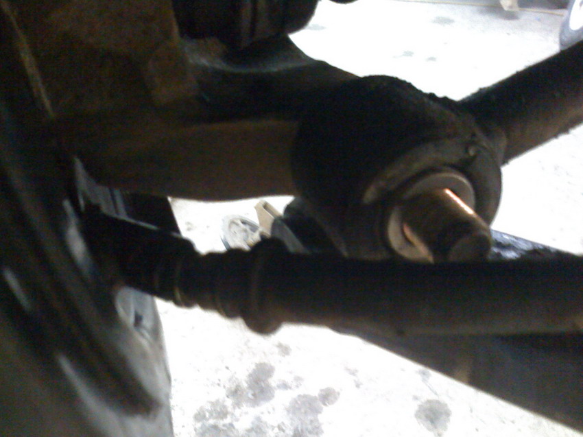

Заливаем все гайки сзади WD-40, ждем какое-то время, обстукиваем молотком, еще раз заливаем и пробуем открутить 2 гайки которыми кулак к стойке крепится, и 2 которыми рычаги. пока все гайки не открутятся, болты не вытаскиваем, т.к потом все болтаться начинает и не откручивается. гайки прикручены очень хорошо, срываются только рывком при помощи головки, воротка и трубы сантиметров 50 в длину.

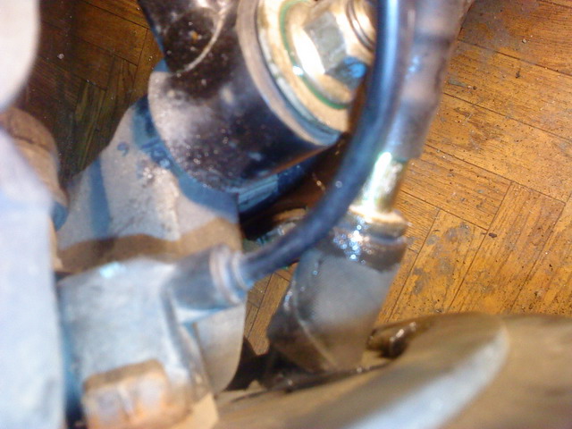

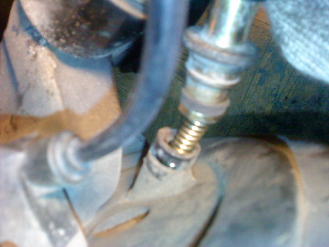

тормозной шланг (трубку закрываем резиновым колпачком), выдергиваем болты и снимаем кулак, вытаскивая из него аккуратно привод. Привод приматываем проволокой к стойке, чтобы он не выпал из дифа.

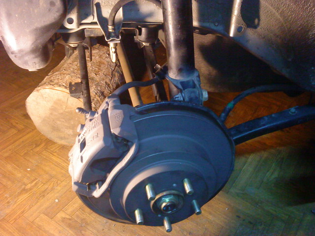

- Ставим дисковый кулак вставляем привод, все болты, только потом закручиваем гайки.

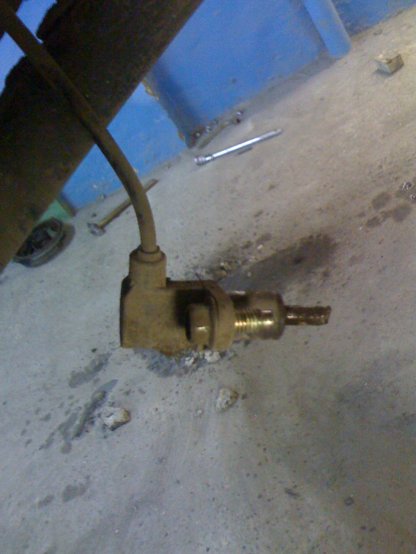

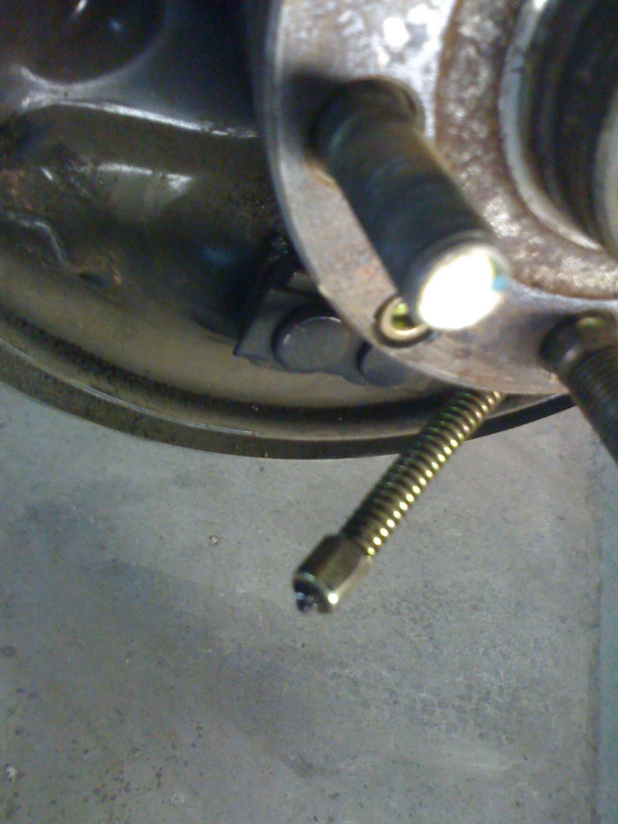

- Отдельная история с тросиком ручника: по длине он такой же как и на дисковые, но у него конец по другому заделан и не вставляется в паз на опорном щите (у меня он встык встал, я его пока замотал изолентой. потом куплю пару пыльничков и хомутами закрою щель) зацепляем тросик ручника за колодки ручника оттянув немного с тросика пружину (тот еще гемор все вставить)
- затягиваем все болты, одеваем тормозной диск, прикручиваем суппорт, датчик абс, и шланг (который надо купить именно для дисковых тормозов, от барабанов не подходит).

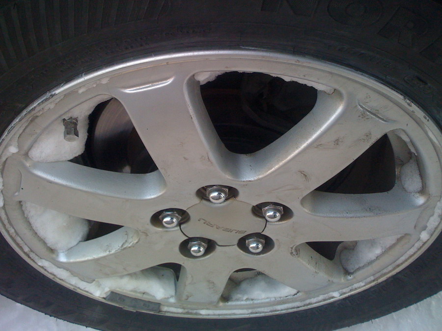

- Одеваем колесо, затягиваем и контрим ступичную гайку, затягиваем гайки на колесах.
- Пробуем проехаться, подтягиваем ручник, проезжаем километров несколько, щупаем, чтоб ниче не грелось.
Псе!

- Spike: Трос ручника заранее ослабляем. Отверстие для троса немного другое и поэтому соединение получится стык в стык.

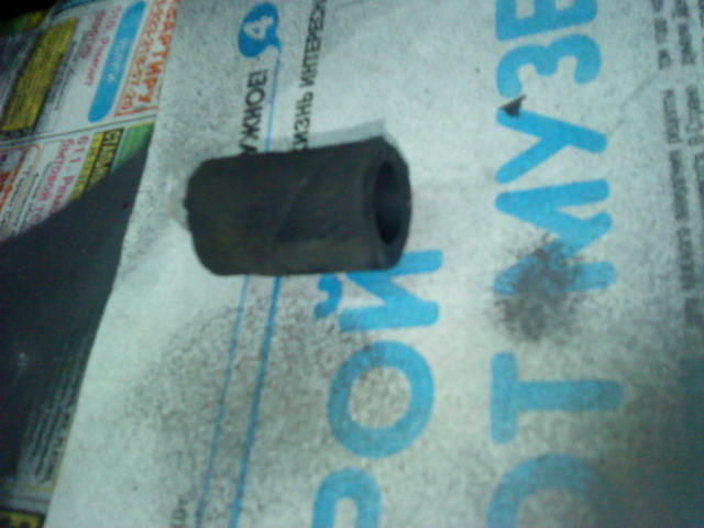

Необходимо герметизировать это соединение. Кусок шланга и силиконовый герметик подойдет.
Собираем всё в обратной последовательности. Тормозной шланг поставил от передних тормозов. Он немного другой конструкции. Крепится к стойке болтом, а не пружинной скобой. Это решаемо. В остальном такой же.
