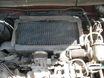

- Надо снять инетеркуллер, для этого надо открутить два болта(слева и справа от интеркуллера) а также ослабить 2 хомута! И инетрекуллер легко снимается! Что откручивать показано на фото

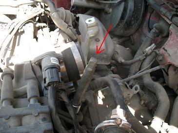

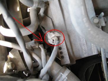

- сняв интеркуллер ищем ДД, он находится(если стоять лицом к двигателю) практически под дросельной заслонкой чуть-чуть правее! Хотел сделать фото, но фотик оказался не лучшего качества поэтому просто стрелкой отметил положение датчика, а также обвел в кружок разъем ДД который надо разъеденить!

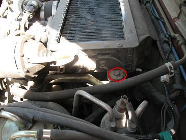

- Видим что для того чтобы открутить ДД нам мешает металлическая трубка топливопровода. Надо открутить кронштейн который ее держит и отодвинуть чуть в сторону! Болт который надо откручивать находится рядом с номером кузова и изображен на фото
