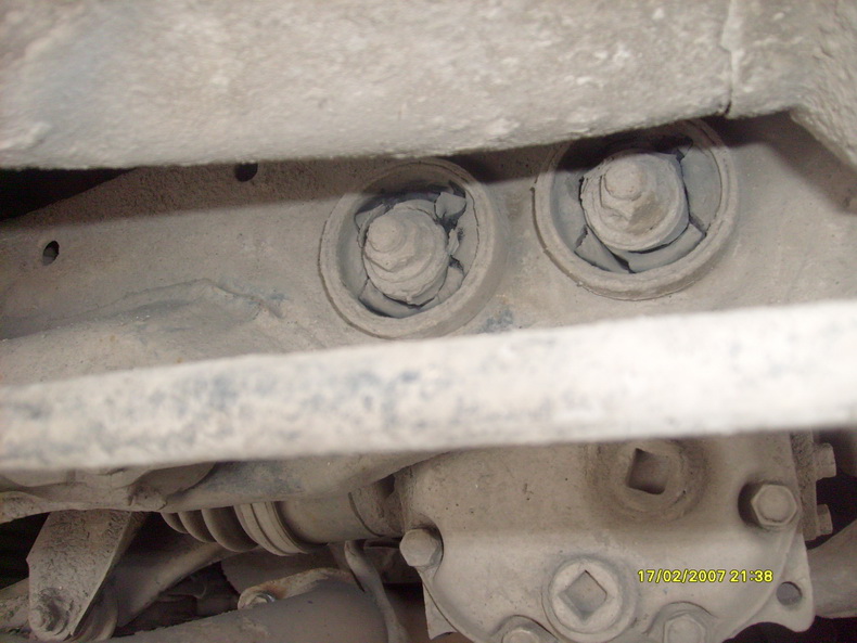

Симптомы обычно - глухие удары в задней части авто при включениях задней передачи. Или на скорости когда газ отпускаешь слышится удар. Я просил знакомого попереключать коробку. Сам сзади под машину заглянул-редуктор болтается вверх вниз (только предупредите что бы тормоз держал крепче).
[править] Что делаем
Достали меня эти пинки и удары при включении задней скорости. Причина-порванные втулки заднего редуктора. Покупаем новые втулки. Звоним в сервис. Говорят - 3000 рублей. Чтож так дорого - иль овес нынче дорог :) ? Говорят - у вас же Субару! Там все так сложно и трудно. И начинают жевать что нужно снимать кардан, привода,задний редуктор. Чтобы снять привода нужно пол подвески раскидать. И потом на развал съездить не забудьте (800 руб. кажеться на 4 вд). Ладно думаю. Фик вам.

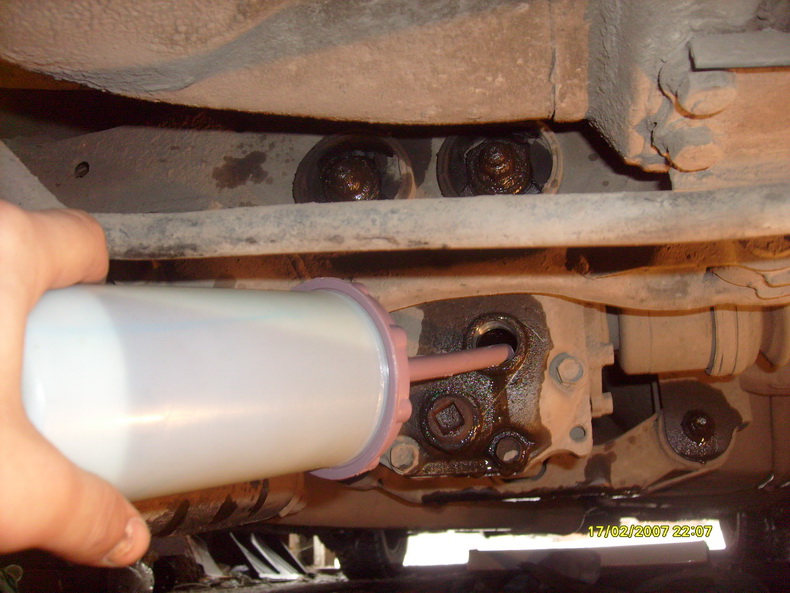

- Вот они-притаились вражины. Брызгаем все нужные соединения WD-40. И пока все откисает меняем масло в редукторе

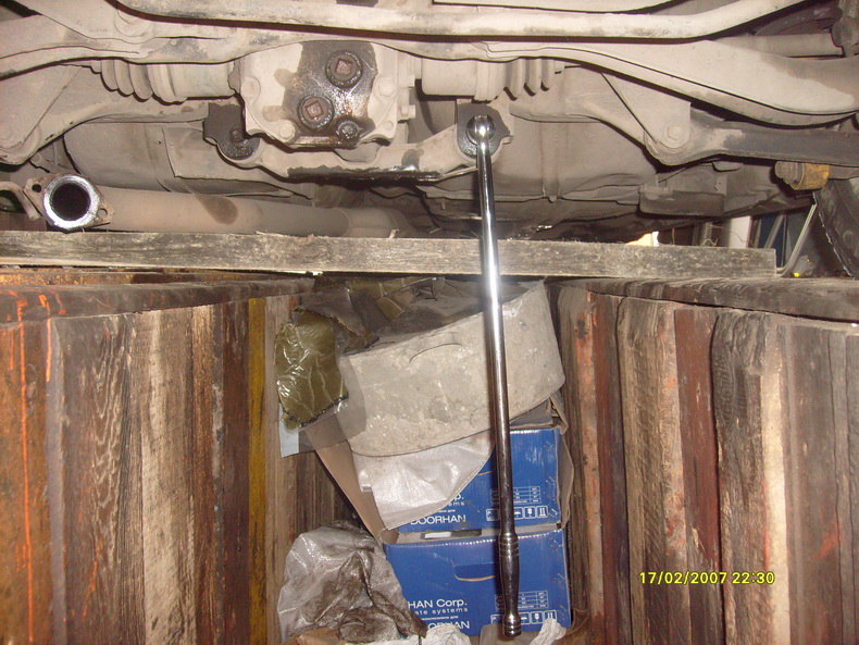

- Затем берем такую вот хрень(трубой както не эстетично :) )

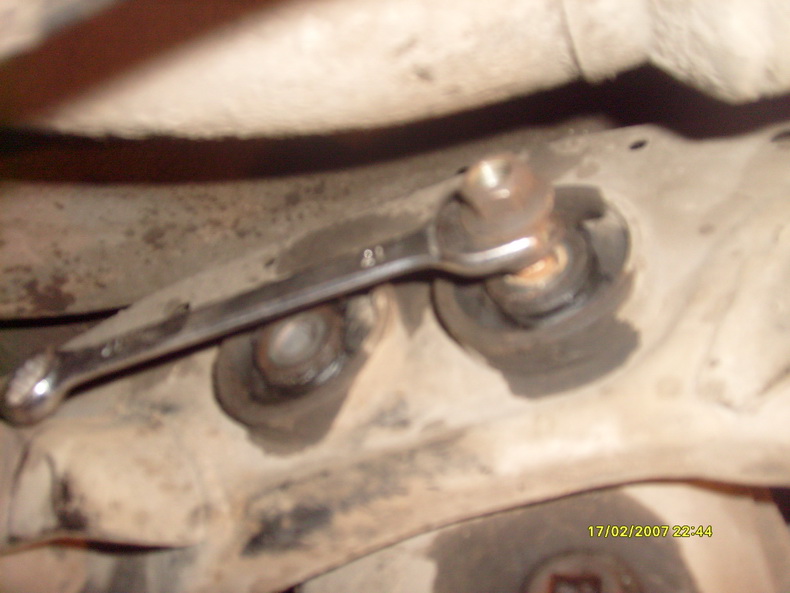

и срываем гайки. На самом редукторе гайки до конца не скручиваем. Сверху на них накручиваем те что сняли с передней опоры редуктора и выкручиваем шпильки из редуктора

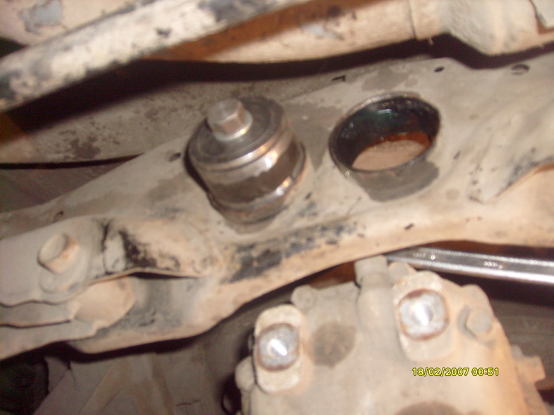

- Плавно опускаем все вниз на подставку
- Затем при помоши молотка зубила и такой то матери расправляемся с обоймами старых втулок. Берем новую втулку.И при помощи самодельного съемника-запрессовывателя (спасибо одноклубнику Косте86 - он как всегда на высоте) загоняем ее куда нужно
помогая молоточком не сойти ей с нужного курса в самом начале. Вторую загоняем аналогично.
