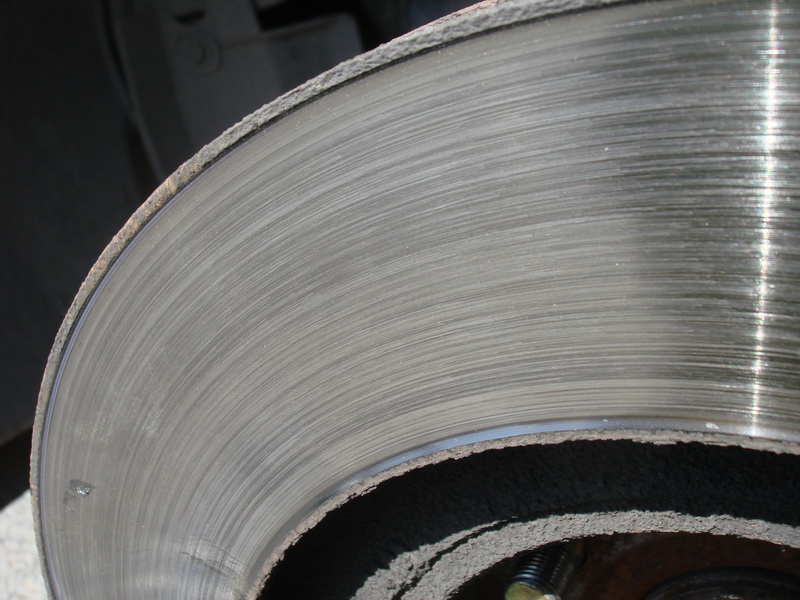

Видим тормозной диск, состояние с виду вроде бы и ничего, но изношенность уже присутствует.
Снимаем тормозной диск

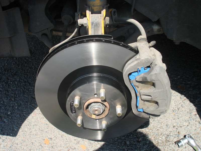

Берем новый диск и ставим вместо старого
Ставим наместо супорт
Жулюзяку с поршнями тоже возвращяем на её законное место :)
