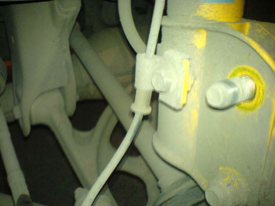

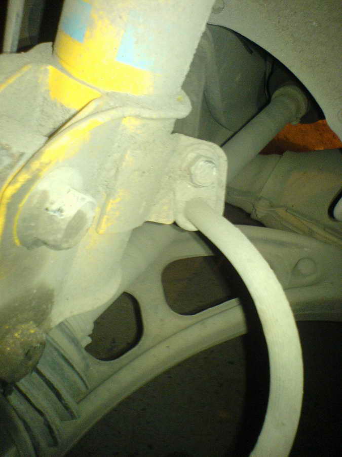

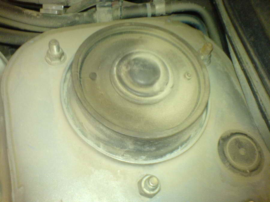

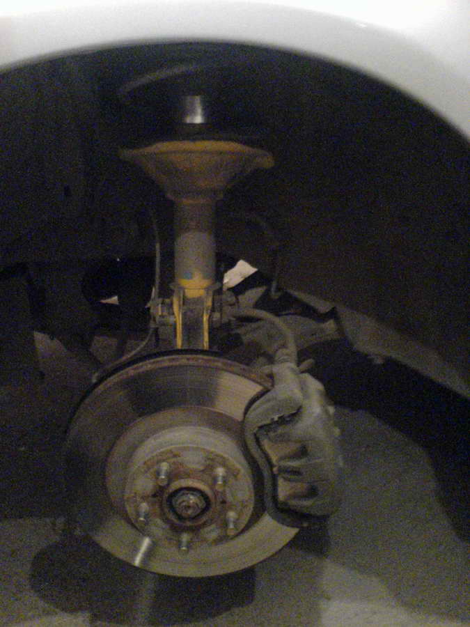

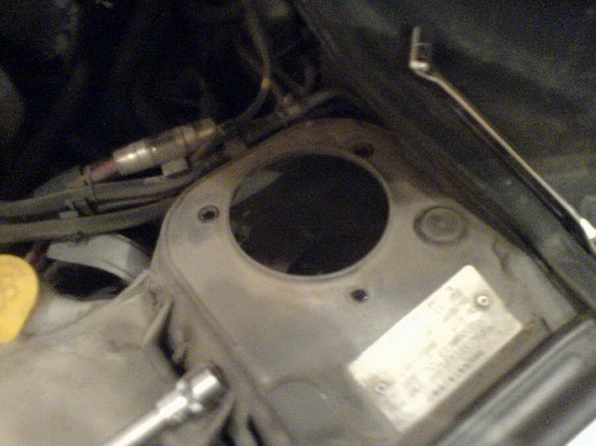

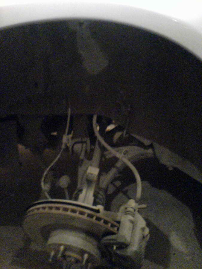

И так начинаем.
15550570649f1d804f30b8132605793649f1d804f3886.jpg 82935062549f1d80e8ae7b46836319649f1d80e8b65b.jpg
163307932049f1d82fcbbe213752779649f1d82fcc3ab.jpg 69437111149f1d83fe0309211687024049f1d83fe0adf.jpg

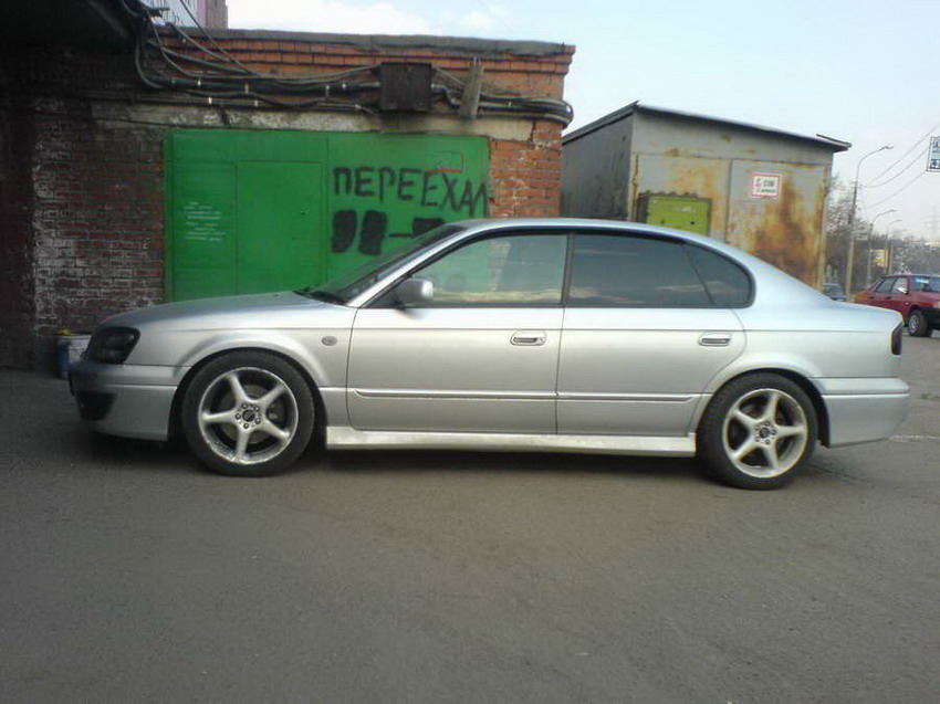

Себе поставил короткие пружины. Они достаточно мягкие и поэтому в комфорте не проиграл, зато машина перестала клевать носом при торможении и задирать его при резком старте. Ну и итогом замены стандартных пружин на короткие получил развал на передних колесах -1.51 левое и -1.53 правое. Я и развальщик были в шоке. Развал для кольца. Вытянуть смогли только на -1.23.
Управляемость конечно дикая стала. В повороты идет смело с меньшими кренами и чувствуется что в любой момент можешь докрутить руль в повороте. По крайней мере по дороге домой я пару раз выворачивал руль в повороте т.к. машина конкретно уходила во внутрь поворота.
НО есть ОГРОМНЫЙ минус - быстро будет стираться внутренняя сторона колеса (быстрый износ резины, что не есть гуд). Вот теперь думаю хватит ли мне моей почти новой резины на 2 сезона или нет...
