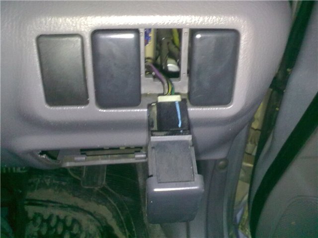

Вытаскиваем кармашек ( который справа от руля )
Залазим туда рукой и сверху, там где заглушки, нащупываем ту в которую вставлен провод, который нам понадобится для подключения кнопочки, и выдавливаем ее

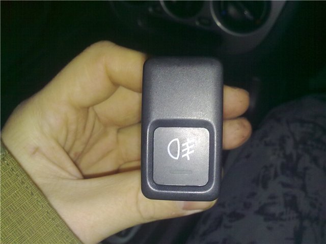

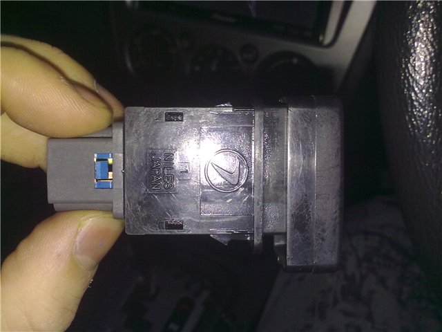

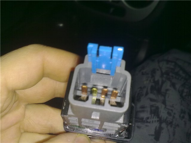

Вытаскиваем провод из заглушки и вставляем его вот в такую вот кнопочку (купил в "Восточном терминале за 300р.)

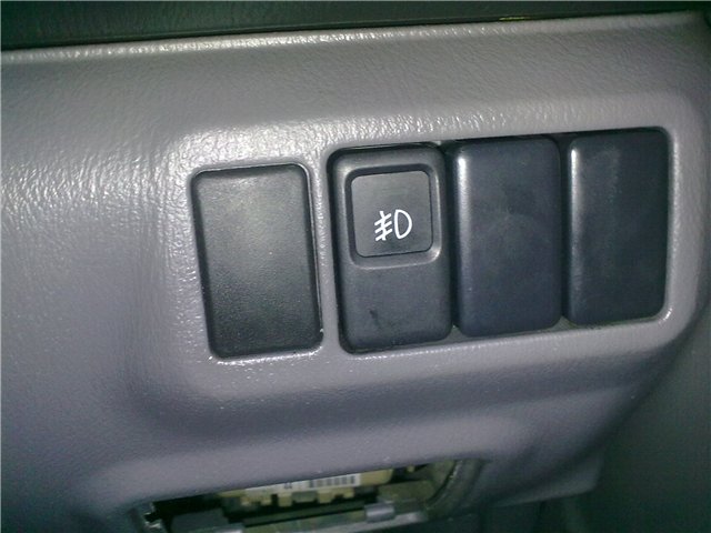

Устанавливаем кнопочку на место (у меня провод был выведен в среднюю заглушку, я посчитал что будет красивее поставить ее сбоку)

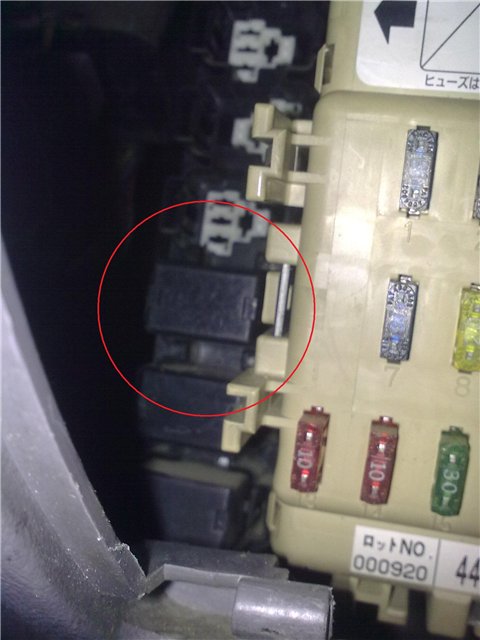

Под кармашком который справа от руля находим разъем под реле (Он находится слева от панельки с предохранителями, 3-ий снизу). И ставим в него реле (его тоже купил в "восточном терминале" за 100р.)

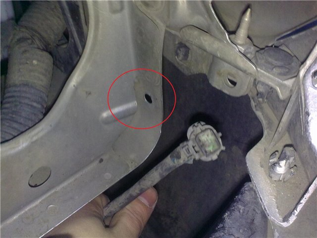

Левая фара: (Для наглядности снял фару) Провод подвешен к лонжерону при помощи клипсы с хомутом. Клипса была вставлена в отверстие выделенное красным кружком

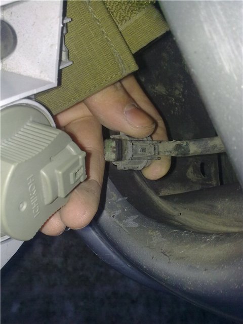

Вытаскиваем провод через отверстие, в которое будет вставлена фара и подключаем ее
Вставляем фару на место. Правая фара: Найти провод для правой фары еще проще. Он просто прикреплен изолентой к кабельканалу. Все также: вытаскиваем провод, подключаем фару и ставим ее на место
