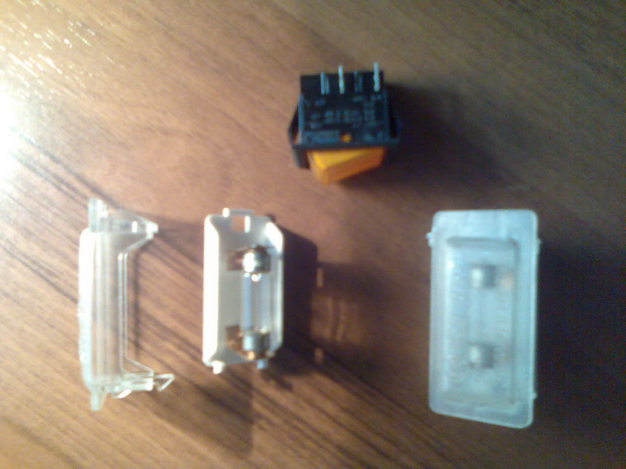

  1. Переключатель с подсветкой 1шт. - 50 руб.
  2. Подсветка гос. номера от ВАЗ 2109 (что-то вроде того) 2 шт. - 110 руб.
  3. Две лампочки по 5 вт.
  4. Двухжильный провод D-0,5 мм. 2 м. - нашёл в кладовке  :)

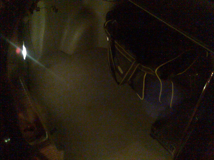

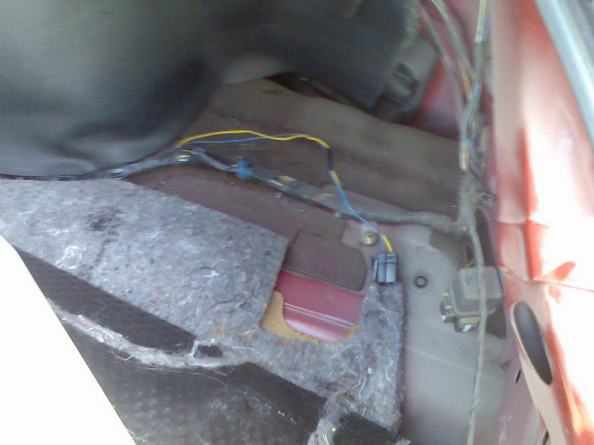

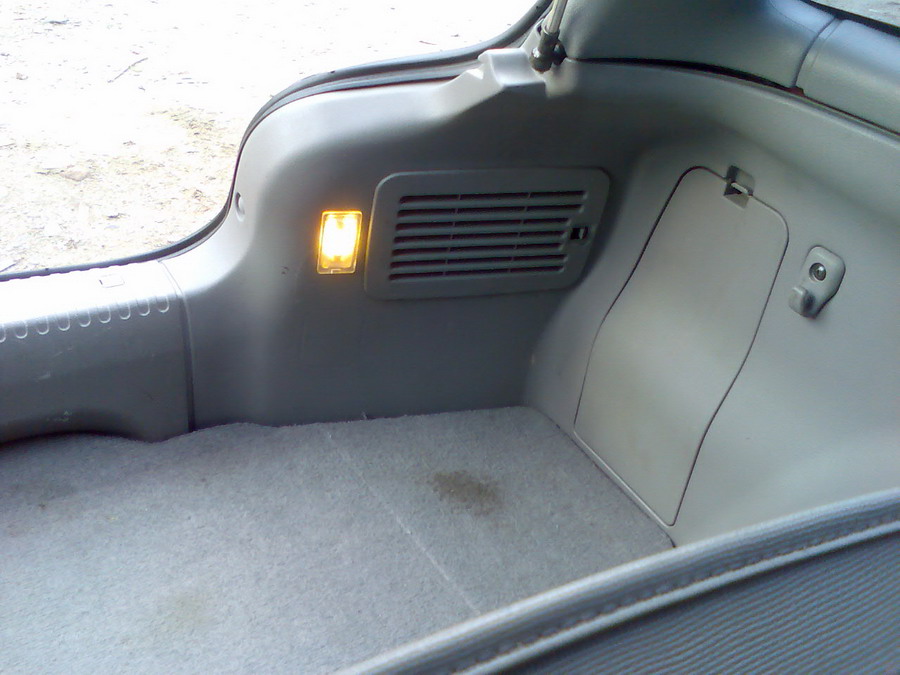

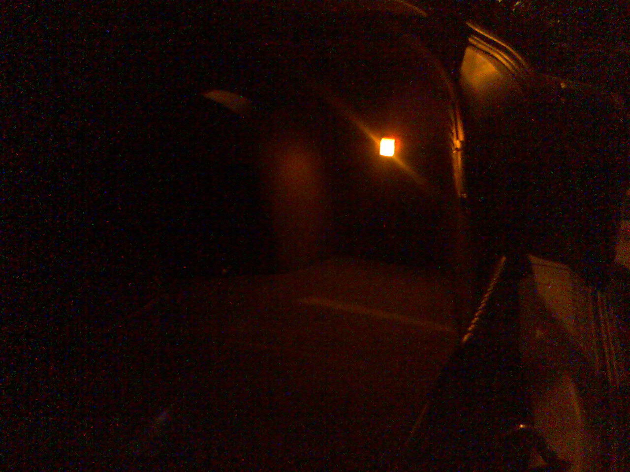

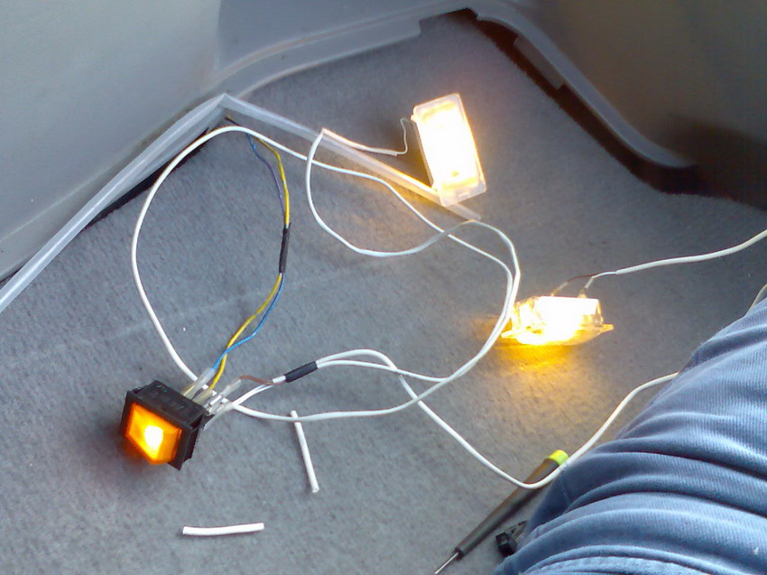

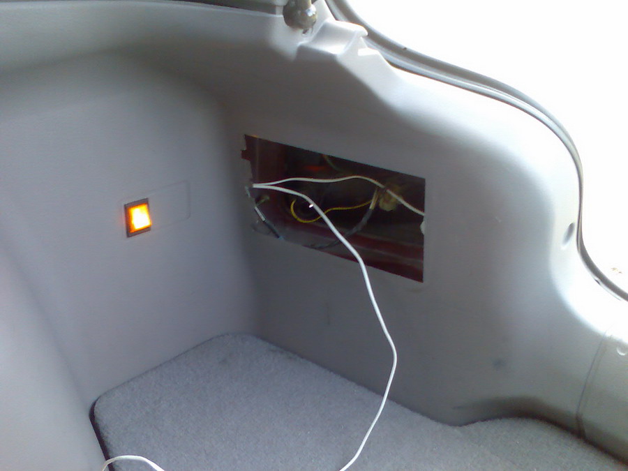

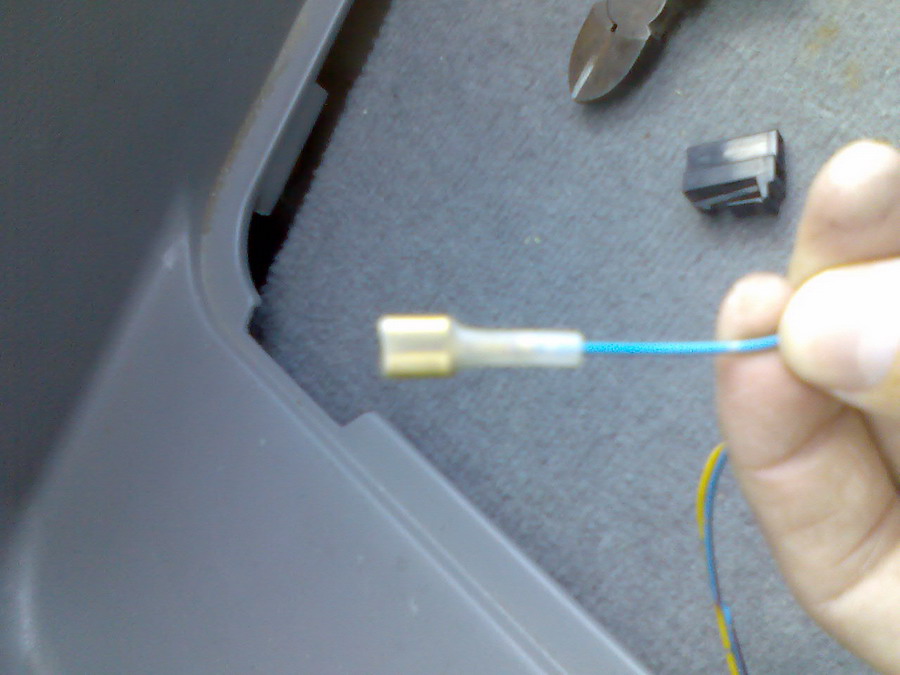

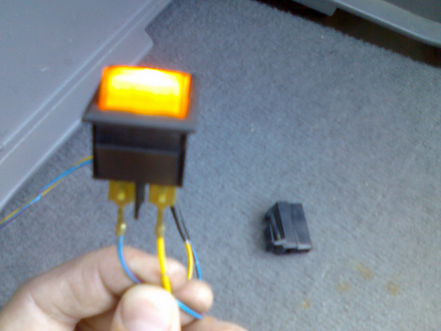

[править] Что делаем

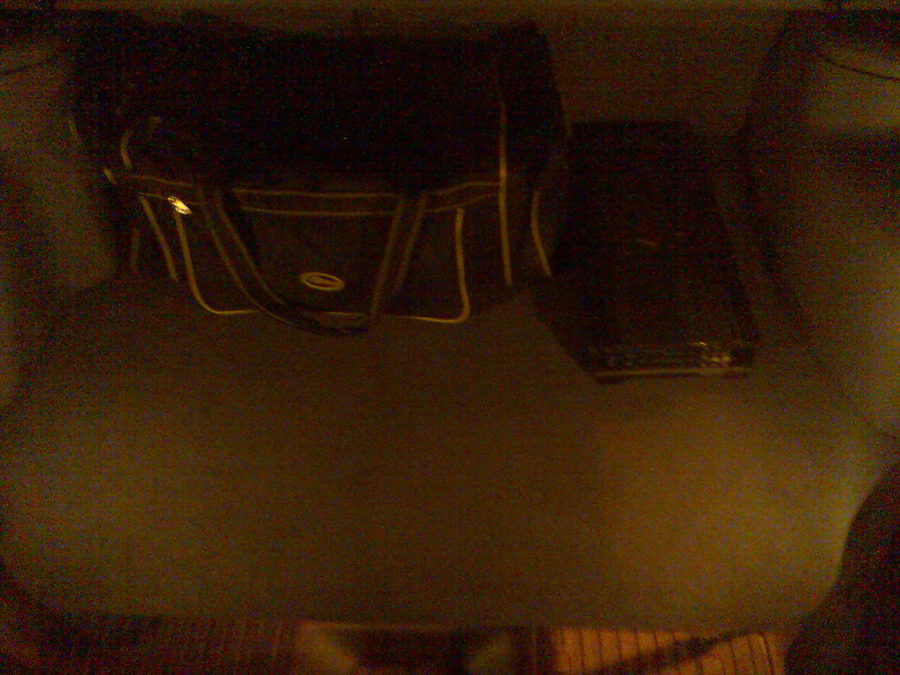

На фотках плохо видно. На самом деле результат меня очень сильно порадовал. Единственное что, я взял кнопку с оранжевой подсветкой. На мой взгляд она немного ярковата. Можно красную синюю или зелёную взять. З.Ы. Само собой лампочка в кнопке на 12 в.

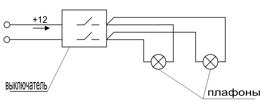

А вот и схемка
