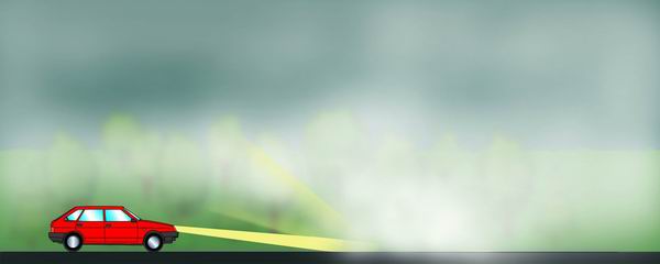

Давайте попробуем включить дальний свет.
И ничего хорошего из этого не получилось!
Дальний свет фар – создает белую стену. При включении дальнего света фар поток света отражается от тумана почти перпендикулярно глазам водителя и создает перед машиной белую немного рыхлую стену. Причем располагается эта стена на небольшом расстоянии от автомобиля

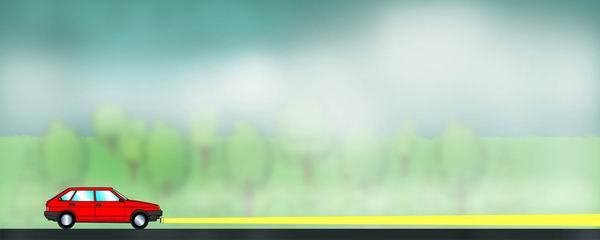

Другое дело, если у Вас есть противотуманные фары. Правда, многие считают, что противотуманные фары это только те, которые прямоугольные и желтого цвета. А вот где они "висят" и как отрегулированы – нам без разницы. Это известное заблуждение! Суть противотуманных фар в том, что они светят параллельно земле под туман.
Давайте вспомним мультфильм "Ежик в тумане". Помните ноги лошади, которые ежик видел под туманом? При этом саму лошадь в густом тумане видно не было.
Дело в том, что туман не плотно ложится на землю. Бывает до 50 см воздушной прослойки между поверхностью земли и нижней кромкой тумана.
Что же касается противотуманных фар, то, конечно, прямоугольная форма их корпуса явно облегчает создание плоского направленного пучка света. [b][color=#FF8000]Желтый[/color][/b] цвет рассеивателей фар способствует созданию улучшенных свойств потока света. Но самое главное – это правильное расположение противотуманных ("подтуманных") фар. Если они светят под туман, то отражение света происходит сначала от покрытия дороги в туман и лишь затем ослабленный поток света частично возвращается к водителю.
Вывод прост:
Противотуманные фары должны излучать желтый свет и следует их располагать как можно ниже (под бампером).
