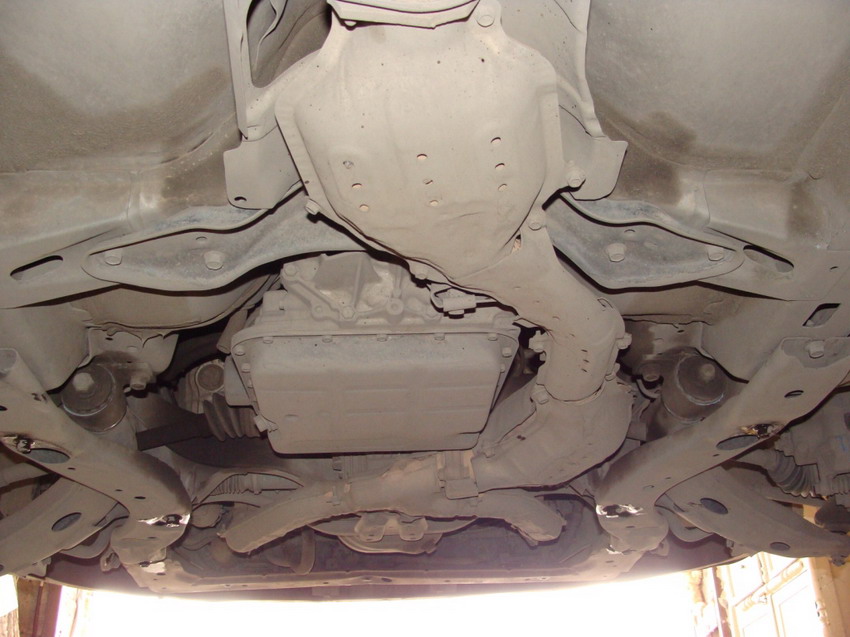

- При помощи головок из ямы откручиваем подрамник.
- Видим такую картину

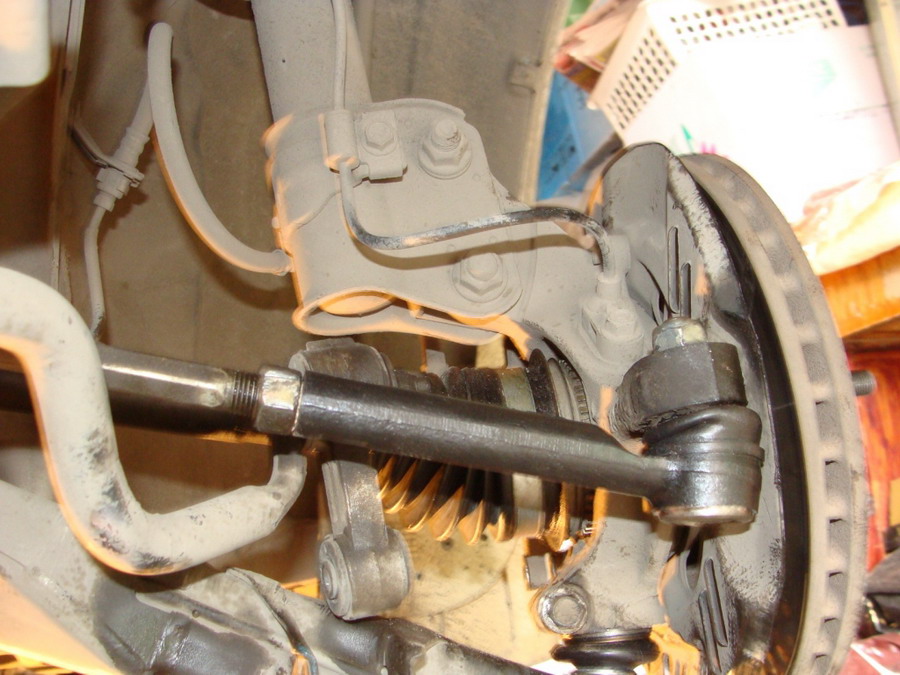

- Откручиваем линки
- Откручиваем и убираем шаровые опоры (предварительно побрызгав WD-40)
Если шаровая не снимается, то надо надавить монтировкой на рычаг и стукнуть по нему сбоку в районе шаровой молотком
- Отодвигаем ступицу и вынимаем из нее привод
- Затем выдергиваем привод из коробки (вытаскивать привод надо аккуратно, чтобы не повредить резиновый сальник на КПП)
- Откручиваем гайку рулевой тяги и брызгаем ВД-40 на контрогайку тяги. Ослабляем контрогайку гайку тяги
- Стукаем аккуратно молотком, чтобы снять тягу
