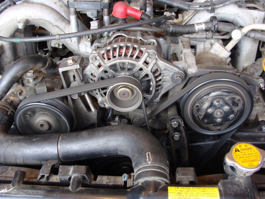

Натяжитель надо запрессовывать в строго вертикальном положении штоком вверх. Предварительно натяжитель можно нагреть феном, чтобы масло стало пожиже. Запрессовать натяжитель можно обыкновенной струбциной. Виток закрутил - минуту ждешь.Будьте внимательны, чтобы не перекосить шток.
Новые ролики
Накидываем его на коленвал и правую шестерню. Затем совмещаем метку на левой шестерне с корпусом и накидываем на нее ремень, при этом удерживая ключем правую шестерню.
Заводим движок. Все работАет.))
