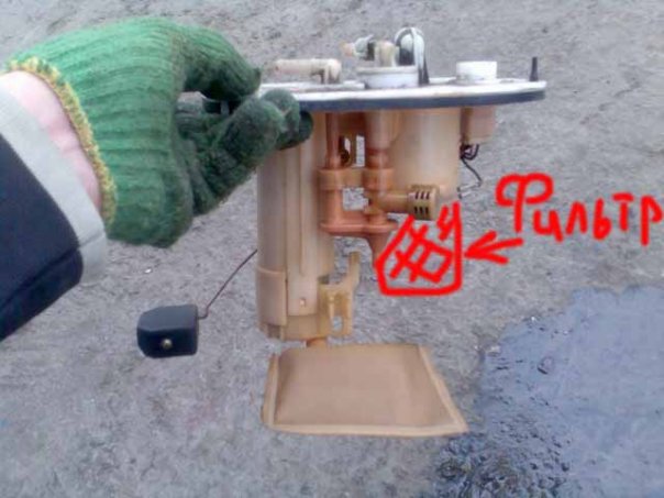

- откручиваем 10 болтиков (помоему такое количество) ключом или трубкой на 8. вытаскиваем аккуратно. Сам бензонасос находится в ванночке а поплавок за стенками ванночки непосредственно в самом баке.
- вытащили .... получается такого вида бензонасос

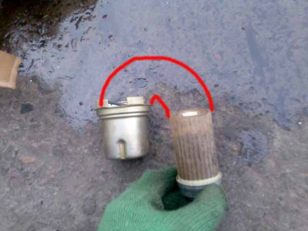

а вот и "немного" грязный бумажный фильтр
- Я его заменил. Можно попробовать и просто почистить. Сложность заключается в обратном сборе прочищенного старого фильтра в том, что резинки уплотнения от бензина размякают и удлиняются, что составляет проблему в обратном вкручивании фильтра. Вот.

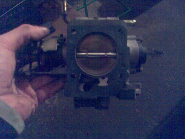

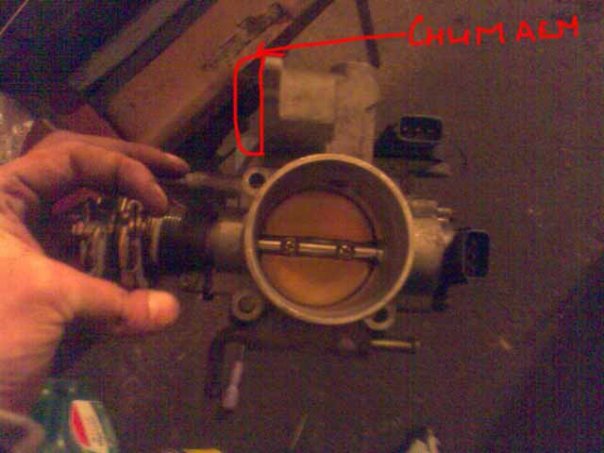

- затем откручиваем 4 болта на 12 и кусок металла у нас в руках называемый дроселем. примерно выглядит это так

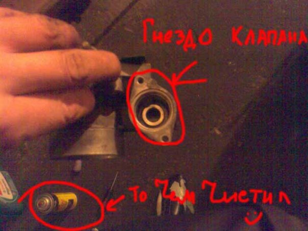

- Откручиваем клапан как на фото. только он снят уже ( забыл его сфотать)
- И чистим клапан и дросель сам от сажи и гари. Следует вооружиться тряпочкой побольше (в зависимости от загрязненности) и терпением. Чистим все каналы и саму заслонку.
